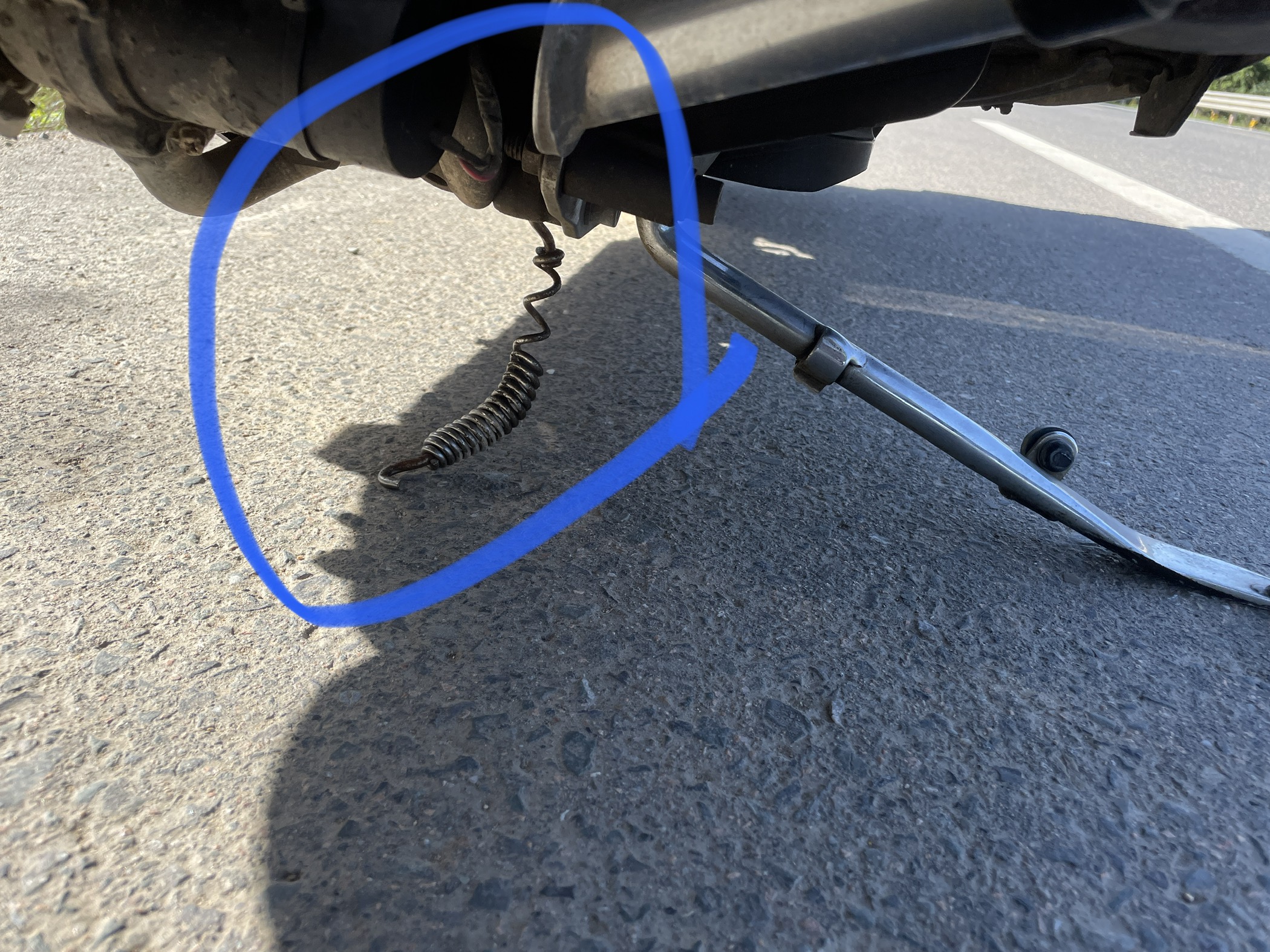

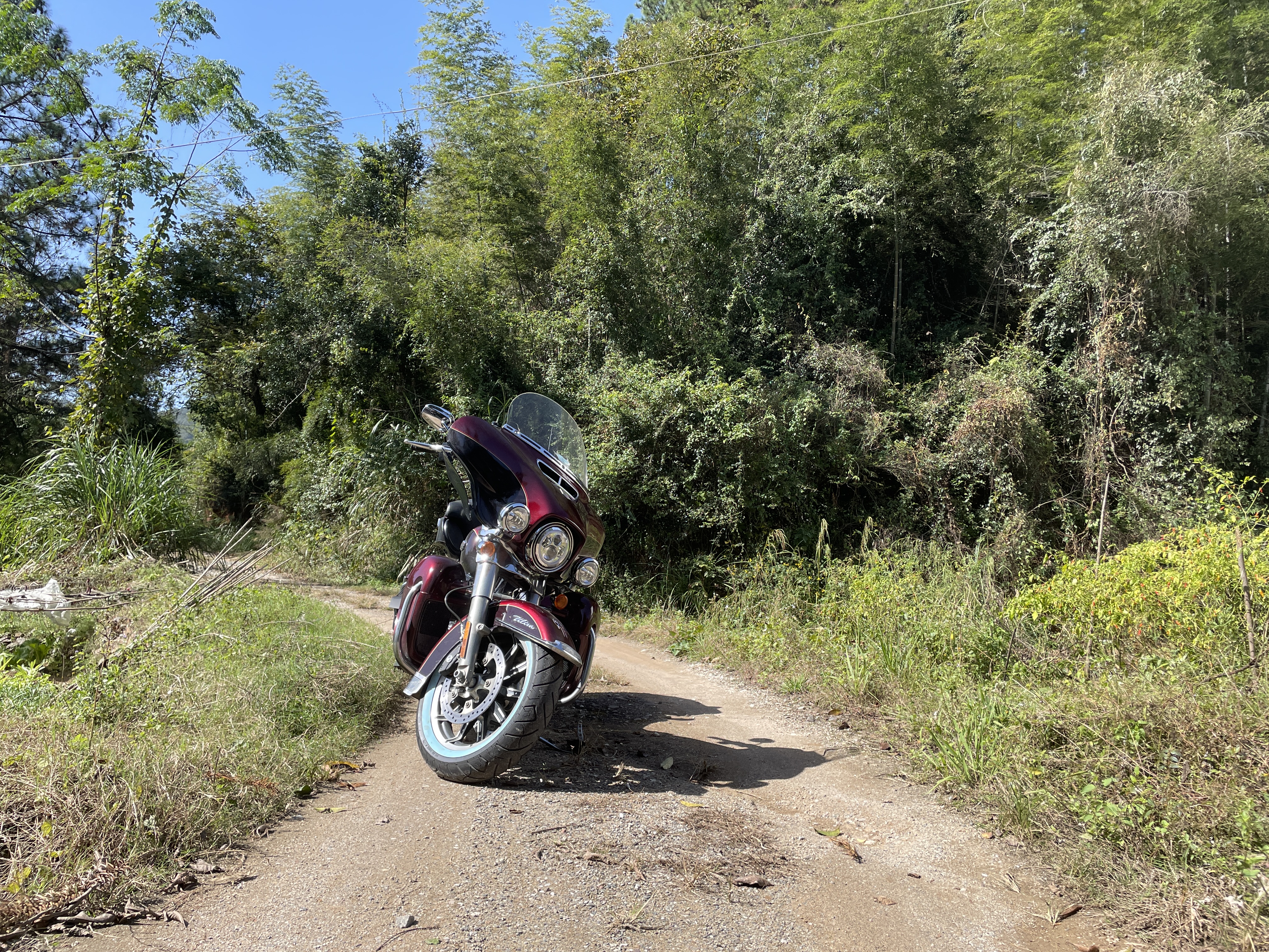

差点抛锚,有点悬啊
因为导航问题,绕了一个多余的弯,下了一个多余的坎,咣当!我心就一沉,想坏事,还没等想完,就听到车底下哗啦哗啦出来动静了。
老毛病又来了——滑翔的边撑弹簧很容易被底板砸坏,比如过减速带,下一个小坎儿诸如此类。之前已经坏过好几次,果然这次又砸坏了。
还好,带了备件,因为有了太多次教训了。

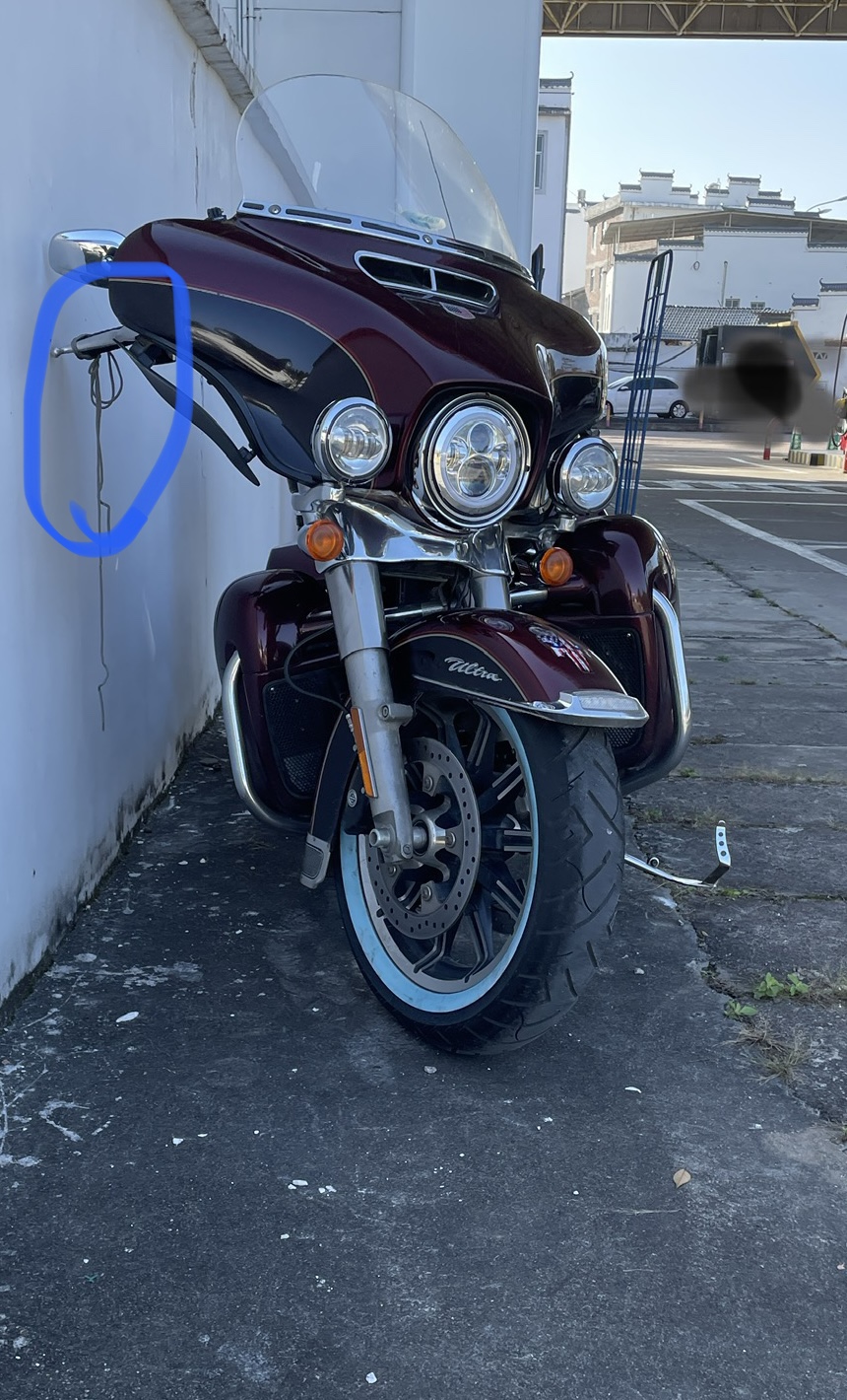

找根绳子绑上,走到一个加油站,把前刹捆好,靠在墙上,借来一把老虎钳子······好了。
Re: 去看看秋天
关于靠在墙上
其实这个是关键,正常的想法是,因为边撑只有收回到最高点,弹簧处于最短状态,才可以更换,所以,失去了边撑的车就必须有另外一个人扶着车,或者骑在车上,维持稳定。可是有两个问题,第一,哪里找这个人呢?第二,是不是所有人你都放心呢?400多公斤,没有骑过的人,万一脚一滑或者手一滑,那可就惨了,断的可绝不仅仅是弹簧·······
所以之前的几次,包括在藏区的一次,都是很勉强的。
这回的靠墙,应该是标准操作,可以写进原厂说明里的。
说回弹簧,我觉得作为一个高发故障,厂家可以考虑改进下结构的。我已经把避震调到最紧位置了。显然是原厂设定有问题。
可惜哈雷不太愿意过问这种事,他们净惦记加大汽缸了。也是无法可想。但是想想20几年没变的总烧机油的大众EA888发动机,也就释然,资本时代,消费者又那么愚蠢,总是愿意被舆论驱赶,所以也就是无法可想。
