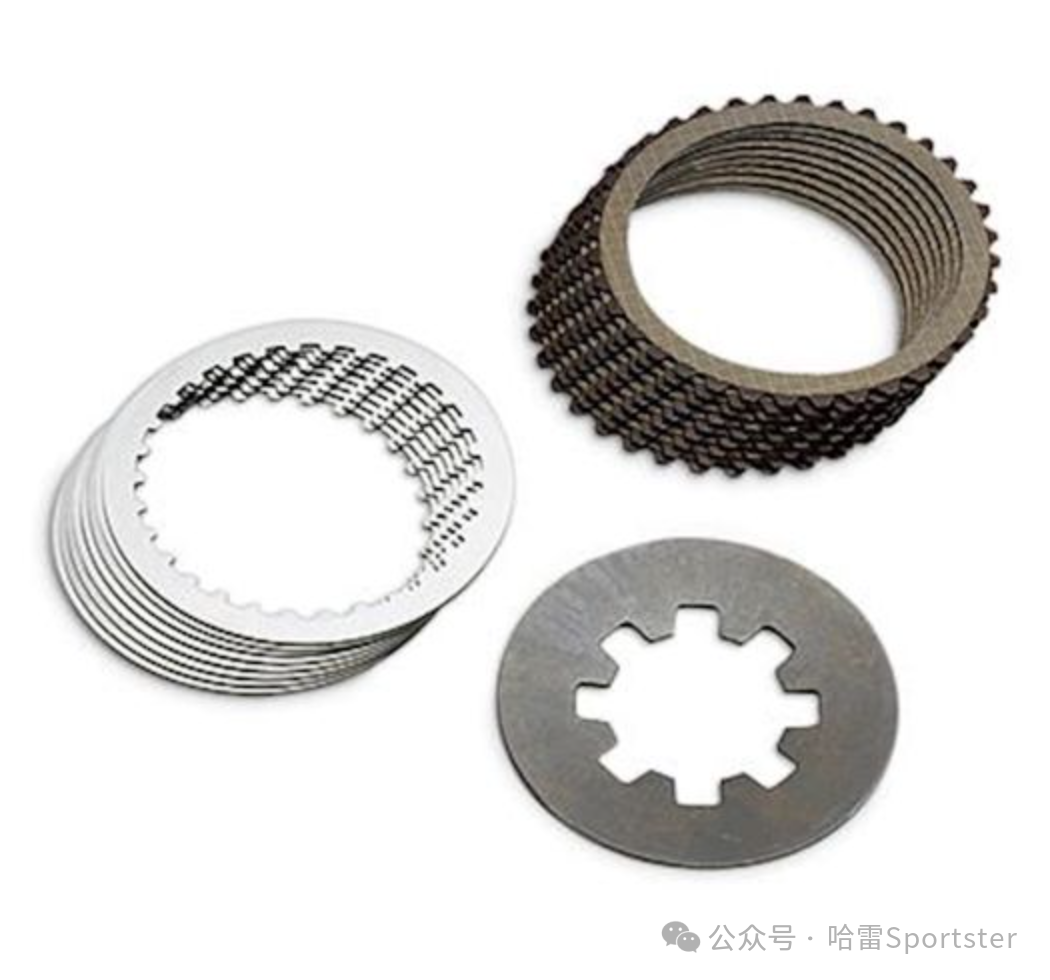

哈雷发动机带来的巨大扭矩需要一个强大离合器支撑, 所以离合片使用了大刚度的膜片弹簧来压实, 同样的对发动机进行升级后, 通常也会换刚度更大的膜片弹簧来避免离合片滑动造成的不良结果.
就如上图为运动者车型使用的呼啸鹰性能离合片套件, 弹簧刚度增加了10%, 我觉得可以简单理解为"压力". 它可以处理超过156牛米的曲轴扭矩, 比原厂额定能力提高了23%, 根据我实测感受来看, 捏离合牛角的体验是非常痛苦的, 大概要十多公斤的力.

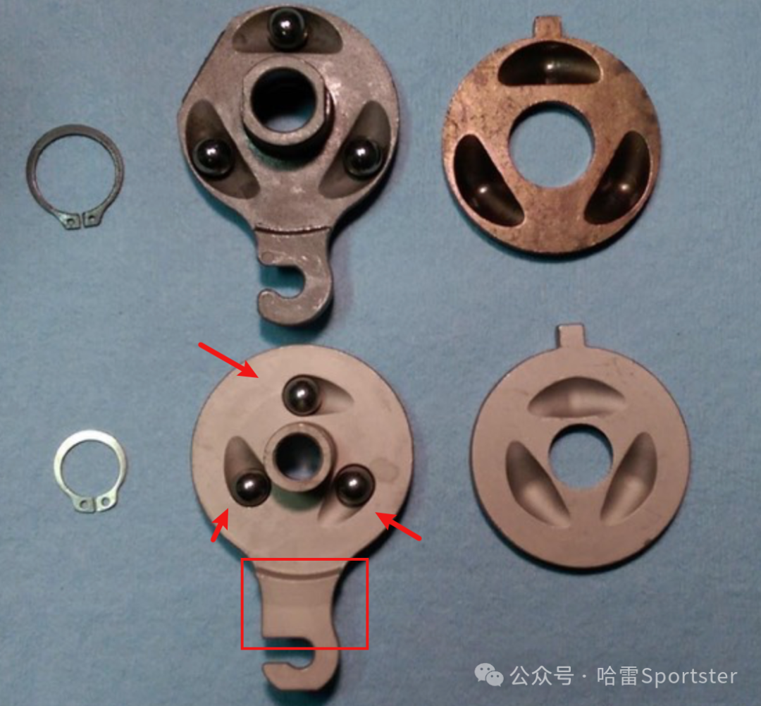

首先是省力离合套件的选取, 下图上方为出厂离合拉勾的结构, 下图为一款省力离合拉勾的结构, 通过对滚珠凹槽位置的调整和下方拉杆长度的增加来实现"杠杆"增加. 而滚珠在凹槽里流畅运动是一个重要要求, 否则拉勾不能正确回位可能就会造成离合片不能很好的压合. 所以滚珠和拉勾的材质是非常重要的.

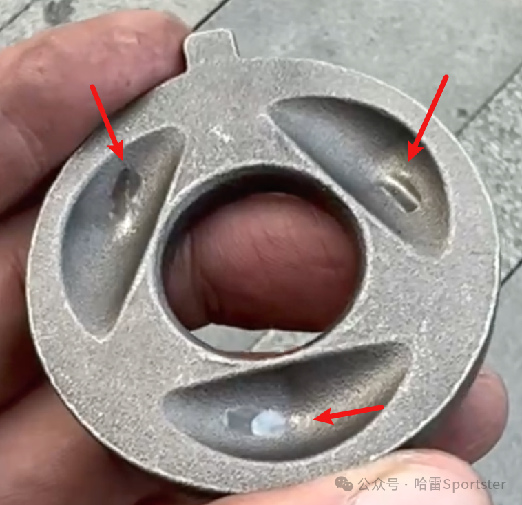

材料合理的硬度才能抵抗滚珠运动的磨损,材质硬度不合格的省力离合拉勾在使用后, 可能会出现下图的结果:

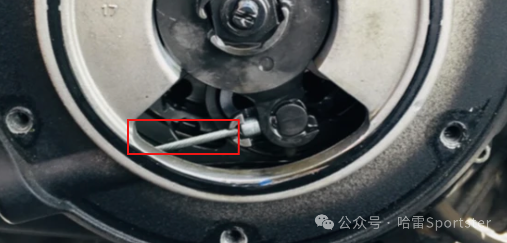

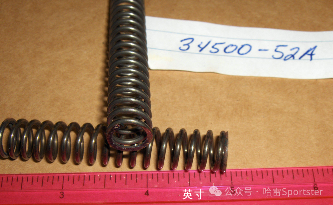

如何避免这个问题呢? 就是购买靠谱的产品, 品牌不好说, 但二三百售价的省力离合套件材料恐怕达不到这个要求, 看网络也有车友分享,在离合线拉勾与拉线之间加一个弹簧, 来保障离合拉勾正确回位, 这个弹簧在老哈雷上应用过, 尺寸如下图:
安装位置如下:

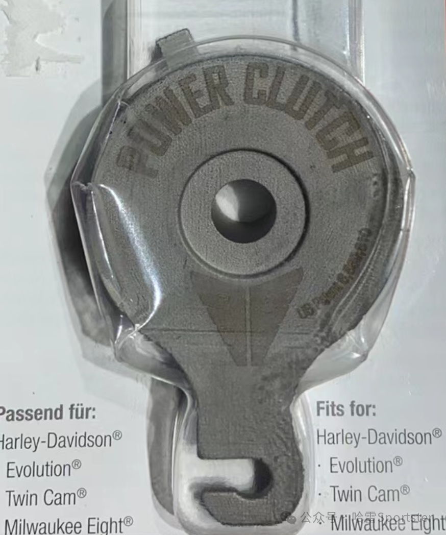

省力离合套件有普遍好评是有德国某品牌出的配件, 其实就是材料硬度到位, 滚珠凹槽抗磨损力强, 价格在200美元左右.

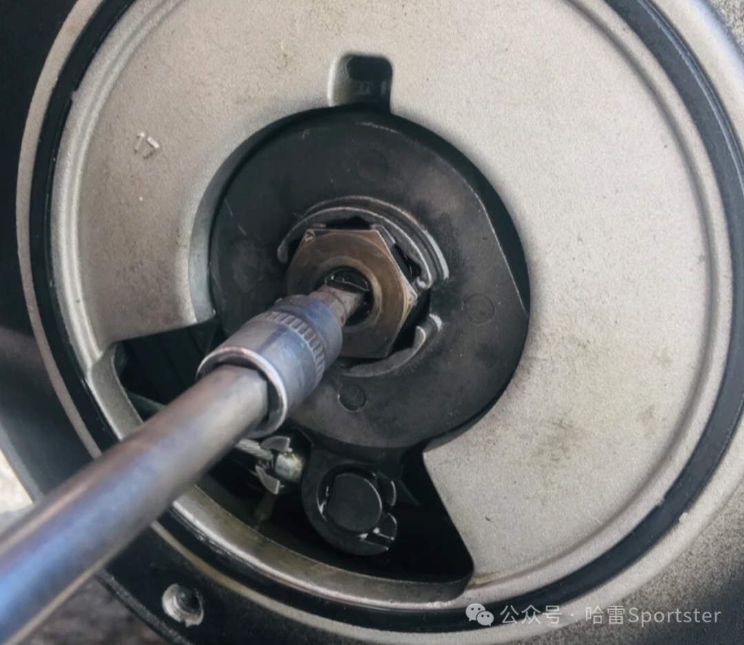

其次就是安装方法了, 安装所有步骤基本和更换原厂离合拉勾一样没有区别, 可以参看我之前写的离合线更换及离合线调节的文章, 唯一有区别的步骤也是避免"烧离合"的特别重要的环节就是在拉勾锁紧螺母的调节,如下图:
哈雷官方维修手册中调节说明是"逆时针转动调节螺丝直到感觉到有阻力,然后将调节螺丝 顺时针转动1/4圈。", 这个回退1/4圈主要是弥补热胀冷缩造成的变化, 而使用省力离合拉勾套件后, 就不是顺时针转动回退1/4圈了, 而是回退1/8圈, 这样既能满足热胀冷缩的变化, 也能弥补延长拉勾后增加的离合线行程.所以正确的调节方法是当调节螺丝转动感到有阻力时, 拉动离合牛角一两次, 再去感受调节螺丝的阻力, 这样反复一两次后在顺时针回退调节螺丝1/8圈即可.
回顾一下,选用材质优良的省力离合套件和正确的调节螺丝(1/8圈)安装就可以避免因省力离合套件造成烧离合问题, 好了.今天就写到这里. 回见! 感谢关注"哈雷Sportster".
