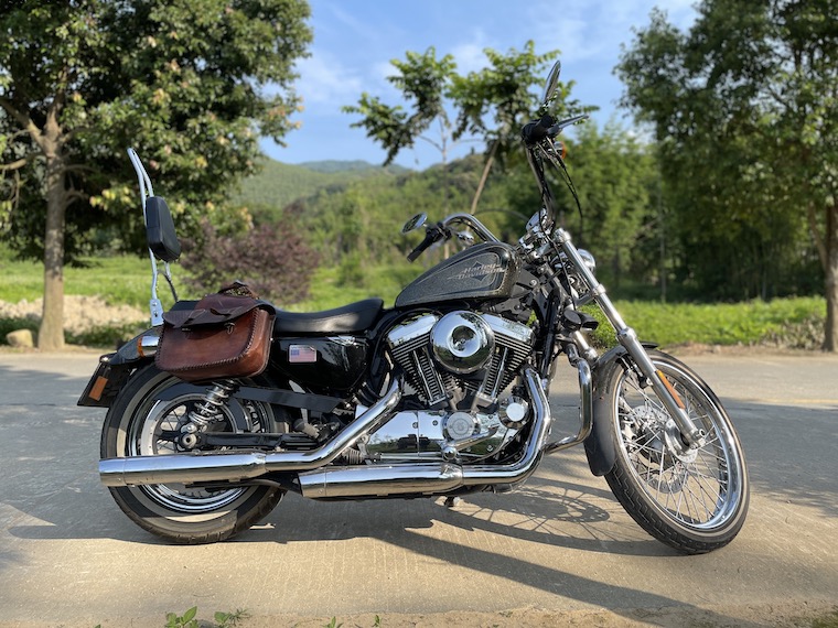

至于改善动力,需要分析。大多数改了排气的,不仅不能增加动力,而且是会减少动力的,仅仅是因为哈雷的功率余量足够大,车主身体感觉不到减少而已。因为,流行的“改排气”,基本上就是把原来的带消音器的排气改成直通的,就那么一个简单的钢管,这不是改,这是破坏,是煞风景。这个方案能增加噪音,但不会增加动力,因为排气压力趋近于零,背压消失后,缸内做功时间会减少,功率当然也就减少。我和朋友做过一个小测试,街道滑翔,114的好像,改成直通后,力矩和加速都明显减小——还没有到计量的精度。
真的要增加动力,排气的改造就会更费一些心事,当然,除非你参加直道赛,否则,哈雷增加动力的客观需求也是不存在的。
不过说回运动者,尤其是早期的,比如我的72,那还真是功率不足,可是,这个问题又远远不是改造排气就可以解决的。早期的哈雷,就机电性能来说,实在是一言难尽。72的不足,肯定不止功率不足,骑不快,煞不住,没舒适,没续航,后减震几乎毫无作用,发动机机体噪音震耳欲聋······就凭一张小脸儿混。但是没办法,就是喜欢。不过,小镇子里面吃个早点还是不错的。
