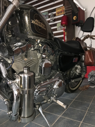

挺宝贝的一部72,感应钥匙的感应器有问题了。
问题是渐进的,开始是有点不灵敏,靠近点就好了。
于是怀疑电池,换。换了之后还就好一点点。但很快又不行了。
再换,又是只能用一阵子,又开始麻木,得贴近车体。
这个不灵敏仅限于主电源的继电器不启动,防盗系统是能解锁的。那就是说,钥匙的问题不太大。
今天又换了两颗电池,反复试验,只有2次启动了主电源。于是不敢用了,只能停在车库。
拆开座垫,各保鲜盒接插件都上了点WD40,因为理论上天气潮湿导致接插件接触不好是会导致这些现象的。但依然没有改进。
有兄弟给个思路么?
Re: 72的感应器有问题了
在座垫的前左侧下方有个黑色长立方体是防盗器的天线,可以检查一下,但是你说的会不会继电器老化了.
